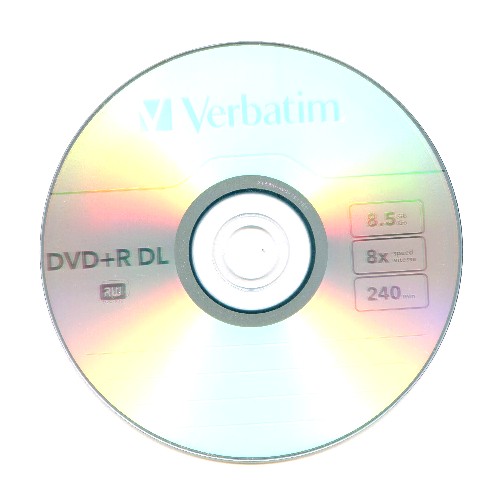

He tratado de copiar un DVD de 7 gb a un DVD de 4.7 gb pero no he podio lograrlo todo en un solo DVD
¿Como hago para copiar un DVD de 7 gb a un DVD de 4.7 gb con el programa NERO? Por favor necesito ayuda

Perlor que tal mira con nero es un poco mas difícil, lo que te recomiendo es hacerlo con un programa que se llama converterxtodvd este programa te permite extraer los que requieras del dvd y colocarlo en tu pc, una vez hecho esto el mismo programa te permite pasar max 3 películas en 1 dvd.

podes usar el clone dvd pero perdiendo archivos o comprimiendo, sino usa dvd de doble capa a 12 pesos cadauno

Lo mas simple es comprar un dvd de 8.5 gb, y lo copias de igual manera que si usaras un dvd de 4.5, el nero te lo reconoce lo mas bien, y esto te lo digo porque yo uso estos dvd para guardar juegos de 6 o 7 gb. Cuando vas a grabar el nero te muestra dvd 4.5gb o 8.5gb, tu solo tienes que indicar que estas usando el de 8.5gb y lista. En Argentina valen entre 6 y 8 pesos, menos de 2 dolares.

Prueba primero comprimirlo al tamaño de un dvd5. Para ello, puedes usar Dvd Shrink. Después puedes grabarlo con cualquier software.
