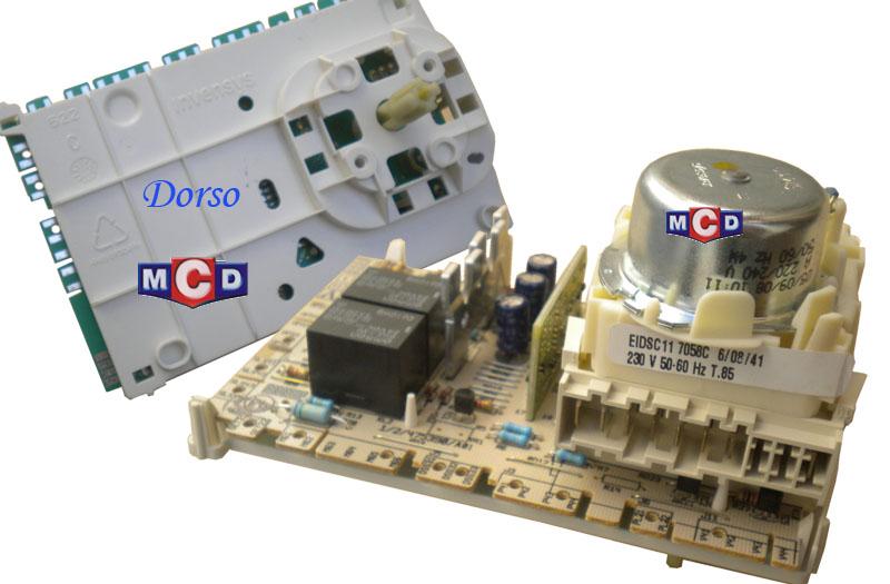

Buenas tardes a todos,tengo en el taller el lavarropas citado.el mismo no arranca , al iniciarlo el programador comienza a girar y saltar de programas (ej.lo pongo en 1 y salta al 3 automaticamente)y no hace nada solo gira hacia un lado y al otro en velocidad de lavado,pero no toma agua ,no acciona nunca la bomba de desagote y nunca entra en centrifugado.aclaro la plaqueta es nueva ,la bomba es nueva y todo lo demas lo medi y vreo que estan bien.el presostato esta ok,la resistencia calienta y el consumo es 7 amp, el blocapuerta acciona bien.ademas coimprobe el motor, estator ok, inducido bien, tacometro bien,me estoy empezando a desesperar,jaja,agradeceria cualquier tipo de ayuda,desde ya muchas gracias

Recien me doy cuenta de otra cosa nunca enciende la luz piloto,y al darle marcha el timer comienza a girar hasta dar una vuelta completa y se detiene,significa algo esto??Espero pronta respuesta gracias

como dato es el mismo programador que el drean 1390

El programador es éste?

ROBERE escribió:El programador es éste?
HOLA , SI EFECTIVAMENTE ESE ES EL PROGRAMADOR

Si todas las fichas del programador están en el lugar correcto,quedaría por controlar otra vez el presostato,pues da la impresión que está pegado como si tuviese agua,por eso no la carga ni centrifuga.
